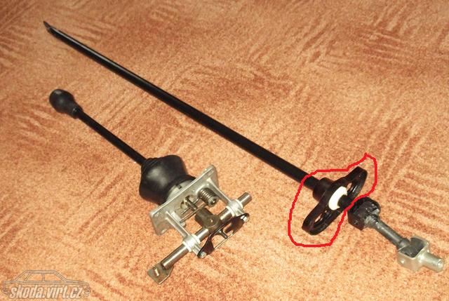

-> Janes94: Ne, myslím pouzdro vzadu na tyči před převodovkou. Ale to by tam nešla ani jednička.

Aha takže už viem kde je ten pes zakopaný :) da sa to puzdro vôbec kupiť v mototechne?

Koukám na to...já to pouzdro tam taky nemám!
Ale řadí mi to v poho.co je to za pouzdro?Jak to vypadá z blízka?Měl jsem tam dřív to táhlo s klecí.

-> Janes94: Práve to púzdro by tam mal byť.

-> Janes94: chyba, to tam musi byt

-> Eidy 11.11.14 19:46:31: maš na mysli toto ? ta priechodka tam je,ale ta biela plastova vec čo je asi puzdro som tam nedaval

-> Janes94: Jo, bič je vlastně konec hokejky co kouká ven z převodovky. Pokud se demontuje převodovka špatně, dojde k ohnutí a v dlouhém vedení to pak jde špatně. Ale to by ti šla blbě i jednička, takže to asi ne.
Vedením myslím pouzdro, kterým prochází tyč řazení. Při jednom klouby není potřeba, ale při dvou kloubech ano. Nicméně vzhledem k situaci asi máš. Pak jedině zbývá něco uvnitř převodovky. Taky mi to šlo špatně a nakonec to byl rozpadlej synchron. Zkus odpojit táhlo od kulisy a řaď jen rukou (pohyb tyče vpřed a vzad). Musí to jít docela snadno. Pokud ne, je něco špatně v převodovce.

-> Eidy 11.11.14 19:30:13: ešte ohľadom tej tyči som skušal proti pozdvyhnutiu ju udržať z vrchu,takto som tu trojku nedokazal hodiť a ten "ohnuty bič" to je vlastne ta tzv.hokejka ? plus pre vedenie tyči,ako čo maš na mysli ?

-> Janes94: Jestli máš 2 klouby, potřebuješ pro tyč i vedení. Máš ho? Pokud se něco zašprajcuje v převodovce, tak se tyč napruží, to je pak normální že se někam tlačí. Může to být ohnutý bič, což se stane při špatné demontáži převodovky z auta. Pak jedině sundat víko a vyměnit bič. A nebo hledat dál. Minimálně lehnout pod auto a zkoumat.

Ahojte,mám menší problem s radením 3jky,okrem tejto rychlosti idú všetky v pohode,keď idem zaradiť trojku,tak mi ide akoby na dvakrát zaradiť,proste nejde plynulo hodiť tu trojku,keď som dal dole kryt tunela tak som skušal hadzať trojku a zaroven som sa pozeral čo sa deje s tyčou radenia a v tom momente ked mi zadrhne paka,tak mi pozdvyhne tyč radenia,čo ide do prevodovky,robí mi to od vtedy čo som menil 4q a montoval 5-stupňovú prevodovku,predtým tam bola "klietka" a teraz tam mam 2-klbovu tyč radenia pre 5q,jedna sa o škodu 120L s 5q 4,22 mokra
