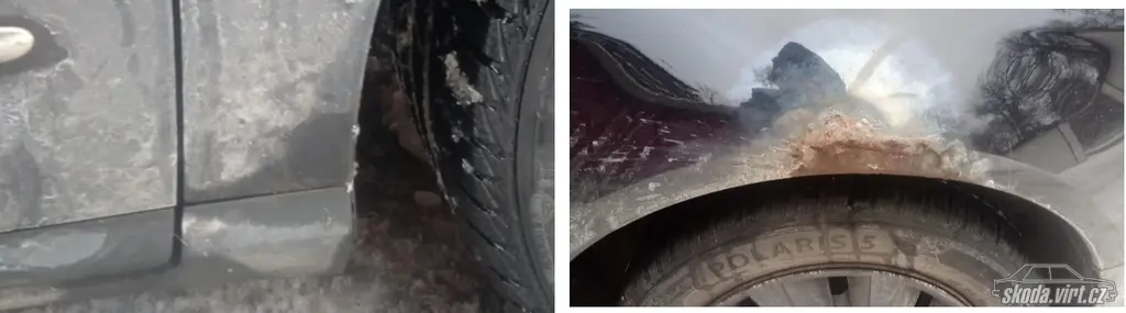

saskyn2
-> Jarda/felda: mám je na půjčovacím autě asi 3 roky a ani bublinka. Mám teda počítat že nastal jejich poslední rok jo
na to že stojej mín jak lakování tak jsem spokojen...
na to že stojej mín jak lakování tak jsem spokojen...08:38:16

Jarda/felda
-> saskyn2 02.02.26 02:02:13: koupil jsem a už nikdy víc
po 4 letech je schnilej a kaši zatim co druhý originál měl jenom orezlý lem

-> saskyn2 02.02.26 02:02:13: vidis, me se to zas nechce odmontovavat...
a todle celkem pujde... to uz jsem delal 10x horsi veci, treba GB funku
ale tak na fabku jsem sehnal jinej blatnik protoze tam byl ruzek i lem a uz to vubec nebylo lokalni, jak todle
Jirko, nez vyhazovat penize za to, na co to nejezdi, tak radeji budu investovat do antikorozni ochrany dutin a spodku a nejakej blatnicek, at si vypada, jak vypada, z plechu to opravim za 200,-kc :)
a todle celkem pujde... to uz jsem delal 10x horsi veci, treba GB funkuale tak na fabku jsem sehnal jinej blatnik protoze tam byl ruzek i lem a uz to vubec nebylo lokalni, jak todle

ajok
nedela nekdo na passat B6 opravne vrsky lemu predniho blataku? (uprostred), nasel jsem od polaku ruzky (ty jsem menil na naftove octe), ale tady jsou jeste celkem zachranitelne bez vareni, ten lem dyztak dolepim z plechu, ale asi to bude vypadat hrozne
Jeste jsem zvedav pod tema plastama, jdou vlastne nejak rozumne sundat? No neni to zdrave jak moje octa, ale zas lepsi, nez naftova, asitak jako modra fabie to je...
