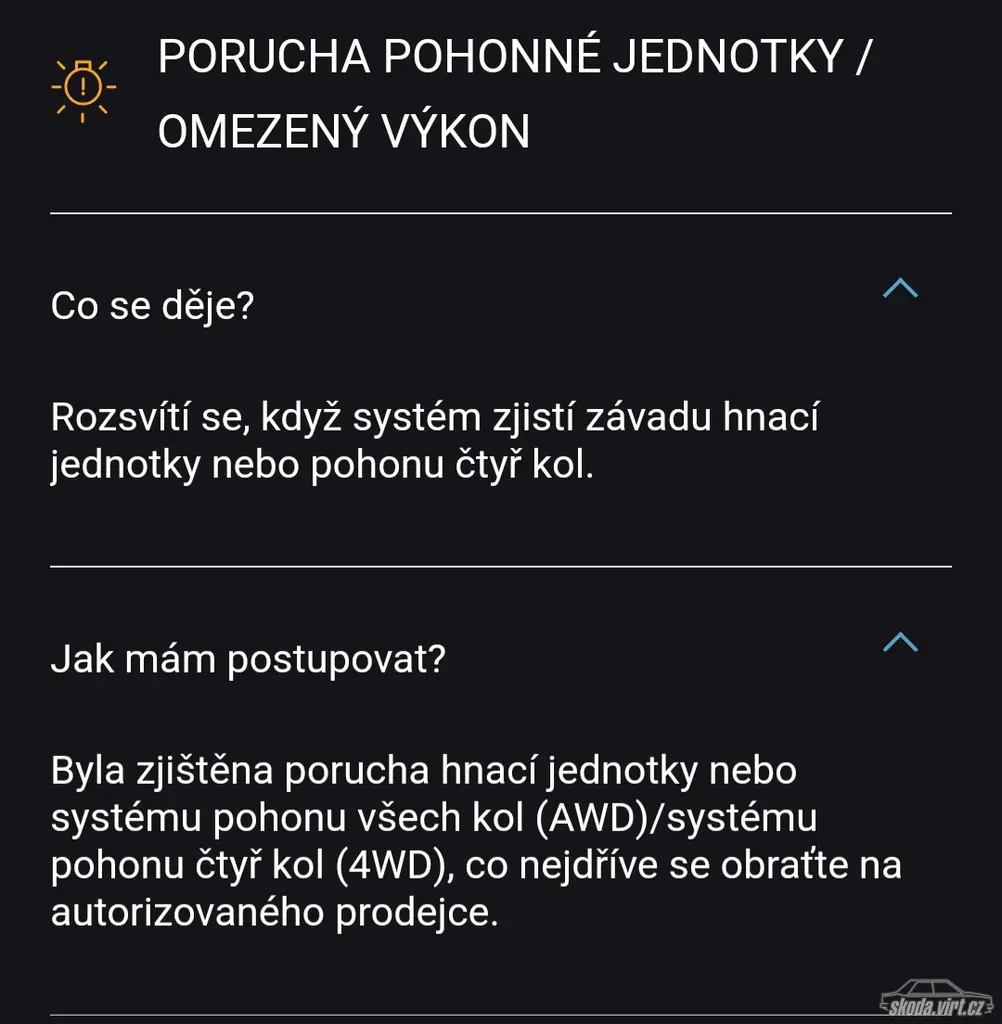

-> StepaNoFUN: Tyjo tak je chciplou baterkou hybridni. To jsem myslel, ze to LiFePo4 vydrzi dyl jak necely dva roky...
22:27:42
09.09.2024
09.09.2024
Bukaj
-> Matthes, záškodník z TechWebu: Jakože Ford má pro poruchu pohonu stejnou kontrolku, jako "normální auta" kontrolku prasklé žárovky?
